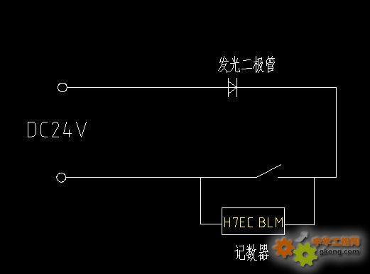

  我在做一个设备,按如上图所示的接线方法接好后发现按下开关后灯亮记数器不记数,把电源关后记数会记数,电源对记数有影响吗?另外我试了一下把电源并联在24V的调速马达上,当调速马达调在中间位时,记数器记数灯也亮。但再调上一点记数器就不记数了。我要的目的是当开关按下后记数器记数灯也亮。是一个按键测试设备。难道中间要用继电器隔离吗?

也许要串联吧.
这样没烧发光二极管?

你图上的开关是并在计数器两端的,按下相当于短接了,所以,计数器不工作。应该串在计数器回路中。

楼主不是做电工的,这种接法叫短路,发光二极管会点亮。
正解的应该是计数器和二极管串联。
但又有个问题,发光二极管是气体灯泡类型的东西,所以这个回路上串了发光二极管,那么计数器,应该是不能驱动了。发光二极管会亮。

计数器与发光二极管并接后再串接在开关后

记数器就是二个脚短路一下就记数一下.记数器是自带电源的,不要电也可以记数的,只是其中的二个接线柱短路一下.就记数一下.
现在我的问题应该解决了,是加一个光藕隔离开关,本来是想用继电器,没想到竟然继电器驱不动.后来拆开客户的按键盒里一看,原来他的按键开关边上串了一个2K的电阻.
感谢各位的答案!
这都是小问题,自己动动手想一想就搞定了,不需要请电工的.
搞机械的有条件还是学一下电路,会更实用
