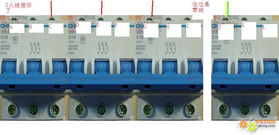

刚刚学习电方面知识,做个实例,自己看到的,请问这个图片如果用万用表测试是否接通,应该用万用表触哪个点和哪个点呀,谢谢大家能帮我一下

如果上端没有电,可以将开关推上测试上下通断;
如果上端有电,可以将开关推上测试下端电压。

上下口啊

没通电,用万用表怎么测试啊

1、带电用万用表交流电压500v档测下端;
2、断电用万用表电阻×1档测上下端。

对,就是测电阻,我想知道是图上哪个点和哪个点呀,麻烦你了谢谢
