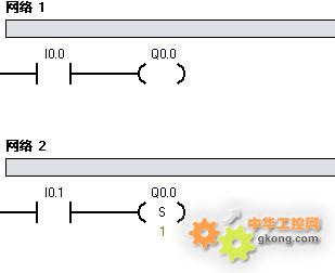

请问上图中,为什么I0.1有输入时,Q0.0没有输出?

S7-200里不能用双线圈。

程序有问题
为什么要这样写程序呢,双线圈了

S7-200里不能用双线圈

新手尽可能的不要使用双线圈输出;

这个应该是有输出的呀。
如果是将网络1与网络2换个位置,那就会出现你所的情况
