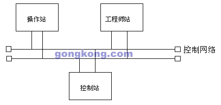

  DCS的核心结构可以简单地归为“三点一线”式的结构。“一线”是指DCS的骨架计算机网络;“三点”则是指连接在网络上的三种不同类型的节点:面向被控现场的现场I/O控制站(也称为下位机);面向操作人员的操作站(也称作为上位机);面向DCS监督管理人员的工程师站(可由操作员站兼做)。如图示:

3.1.1 控制站的构成
现场控制站由主控制卡、数据转发卡、电源单元、I/O卡件、通迅处理单元等组成。为了保证下位机的性能稳定、安全可靠对主控制卡、通迅网络、数据转发卡、重要的I/O卡件、电源模块实现热备份冗余设计,互为冗余的卡件之间高速交换数据,使工作/备用卡件运行状态同步;当某一个卡件出现异常时,能自动的切换至备份的卡件上,维护人员可通过卡件上的工作指示灯或上位机上的系统故障诊断画面清楚地判断问题所在,并且更换卡件时,可带电热插拔而不会损坏其它卡件的正常工作。I/O卡件功能丰富有模入、模出、热电阻(偶)等。对SP313模拟量输入卡件能根据需要提供隔离的二线制变送器工作电源,从而节省了另外为现场仪表供电源的费用等。
3.1.2 操作站的构成
由工控计算机、网卡、专用键盘、打印机等组成。在操作站上安装Sckey组态软件和进行实时监控,通过在该软件上设置不同的登录权限,将操作站兼作工程师站用。
3.1.3 网络的构成
分过程控制网络Scnet II 和 SBUS总线;过程控制网络是连接工程师站、操作员站、控制站及通迅处理单元。它采用1:1热冗余的工业以太网,符合TCP/IP的传输协议及IEEE802.3标准。控制站作为控制网络的节点,其通迅由主控制卡担当;网络通迅接口有两个且该网络支持实时的网络故障诊断,它的网络拓扑结构为总线型或星形结构;其通迅速迅达10Mbps。SBUS总线为两层,第一层为双重化的现场总线,符合EIA-RS485标准、采用令牌式通信协议,它连接了主控制卡与数据转发卡并交换信息。第二层的总线符合TTL标准的通迅协议,由印刷电路板传输;它连接数据转发卡与各块I/O卡件并交换信息。

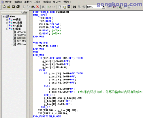

3.3.1 SCControl图形化编程语言,它是以国际上通用的IEC1131-3标准,提供具有四种编程语言即梯形图LD、功能块图FBD、结构化文本语言ST、顺控图SFC,可以相互嵌套使用,功能扩展性强。在LD或FBD语言编辑器中,可以任意的引用高性能的功能模块以及用ST语言编写的自定义模块,方便程序的编写与控制方案的实施等。另外,编好的程序在进行编译时,可用来检查语法结构与变量引用等正确与否。比如,在做冲洗手、自动控制与串级联锁的控制时,根据工艺上要求泵停(开入状态改变)气动阀关(对气开阀而言,输出控制信号为4毫安),我们就用ST结构化语言编写,串级控制时用到的PID模块应在自定义回路中将引用PID模块资源的序号等组态好,在此引用。然后在LD编辑语言中直接调用刚才定义的自定义功能块,在通过编译并下装到下位机的主控制卡之后,我们可通过在线仿真、强制赋给变量的某个值,来验证程序执行的结果、动作的对否,方便了程序的调试与控制方案的实施等。程序部分的语言如下:
ST语言为:
在LD梯形图中调用为:
对定时冲洗的手、自动控制及母液循环量联锁控制也用上面的方法编写。
