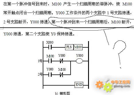

第一个脉冲到来一个扫描周期后,M100应该是有电的,为何变为“M100断开”?

向各位高手请教:第一个脉冲到来一个扫描周期后,M100应该是有电的,为何变为“M100断开”?

呵呵;你应当理解一下PLS指令的含义;

找到了感觉,谢谢

X0闭合瞬间(上升沿),M100动作,M100只闭合一个扫描周期。
