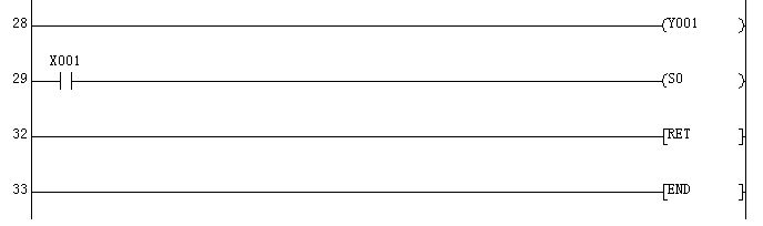

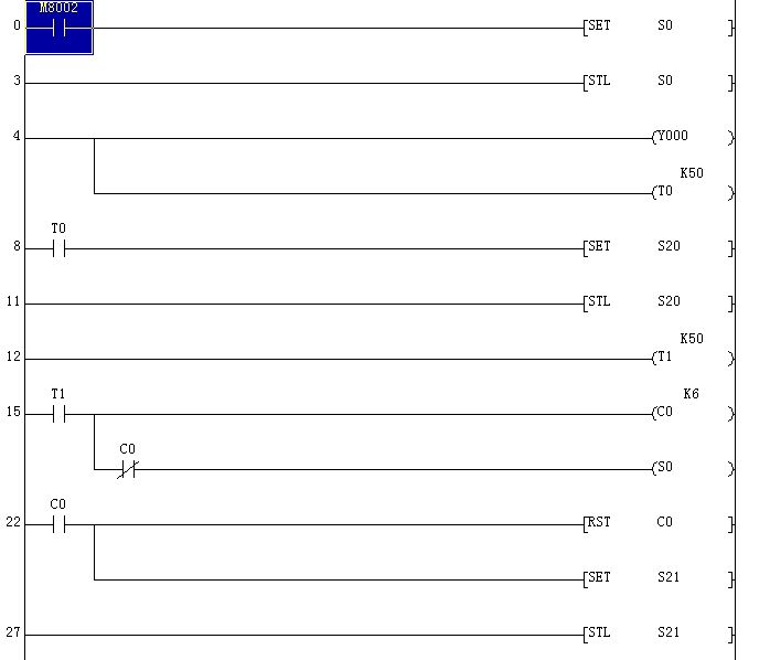

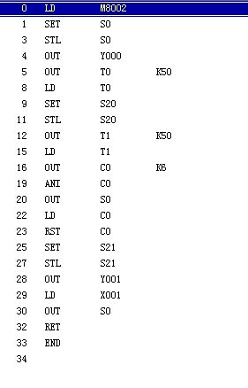

下面这一幅是闪灯程序的指令表,按这些步骤输入就ok了。共1张
恩,顺便发一下此程序的梯形图。共2张

楼主的程序不错,能否用普通指令来写呢?

可以的

旨在构成一种模式,在其下可多种变化,如程序的触发、亮的时间、灭的时间,计数次数、转移等等均可在模式下可改。其意义是为了搞成程序的模块化,便于应用。
