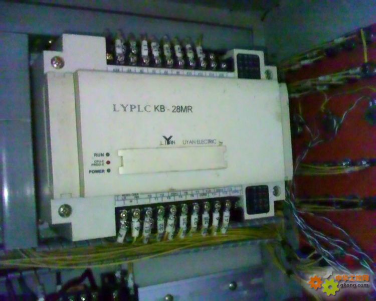

[size=4]请教师傅:
这是什么牌子的PLC?哪里有相应的编程软件?谢谢。[/size]

百度和谷歌都搜不到!

发表于:2010/8/17 11:29:45
台湾力扬;

发表于:2010/8/17 13:45:29
这个较老;

发表于:2010/8/17 14:02:37
如果这个出问题,你还是用三菱的替换了吧;
这个修改程序要KX-40P手编;

发表于:2010/8/17 18:15:06
没几个点,买个普通的 plc继电板 替换就行了,程序没有几行。

发表于:2010/8/17 21:01:44
没有见过这种PLC

发表于:2010/8/18 8:54:20
不能用软件修改吗?
不能用软件修改程序吗?我是想用软件重写。换个PLC没问题。只是这两个PLC(两台机器)就只好搁置了,这样不是很浪费吗?
