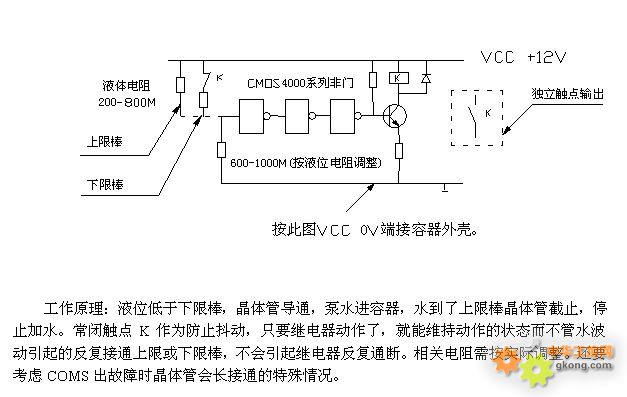

液位控制电路很简单,以前我用CMOS4000系列的造了一个液位控制器,两根电极放到水中去,为上下限控制。控制电路用一只集成电路,含正反馈,不会发生抖动。输出为晶体管拖小型继电器,非常灵敏,液体电阻为500M,同样接通。十多年没有故障。自己设计,制造,成本低,很可靠。表情表情

两个确实是不锈钢棒,作上下限,地端接容器外壳。你用过CMOS元器件吗,知道它的输入电阻有多大吗,试一下你就明白了。不用质疑。表情表情

不论它有没有氧化层,照样可导电,即使在800M输入电阻的情况下,已可以使CMOS元件导通,只要加的电位正确。

楼主线路图分享一下啊

已发线路图。表情表情

买个液位继电器也可以用呀 据两根不锈钢棒

够省 也够悬的
