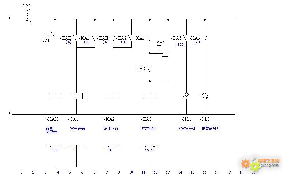

   程序倒是可以按照控制要求编,但正如5楼所说:这种情况要做一个测试工装的。或者,继电器是插拔式的。
   否则只能用于少量情况下的测试。
   先确定PLC的型号,画出PLC的外接电路(I/O点分配),列出控制要求(如顶楼所述,再梳理、明确),然后是编程。
   PLC输出控制继电器线圈,继电器的触点接入PLC的输入,PLC程序、判断接入的触点、是否该接通的接通 该断开的断开,不符则发出相应指示。

这个简单个电路还用plc???.浪费!!!!!!!!!!!
2按钮+1三位选择开关+3中间继电器+1红色信号灯+1绿色信号的+1安装盒
就解决了,用一般的器件的话100多块rmb.
插上待测继电器滞后按一下sb1结果就出来了.然后按一下sb0复位,
sa1三档选择,是一开,一闭,或一开一闭三种状态
电路如下:
[此贴子已经被作者于2010/8/17 15:59:12编辑过]

我没用过什么三位选择开关,也不知道图上怎么个运做与画图。
但是你红灯不是通电就立刻开始报警了?
[此贴子已经被作者于2010/8/18 17:54:03编辑过]

ld x0
out y0
ld x1
out y1
ld x2
out y2
end
X0接一个按钮,Y0接继电器、电源、Y端对应的COM;
继电器的常开触点接X1、X端的COM;
当X0按下,Y0闭合,继电器的常开触点闭合,经X1输入,使Y1灯亮。
同理测常闭触点时,常闭触点就接X2,同样操作,Y2同样有反应的。表情表情

选择开关有很多,二位很常用,三位用的也比较多的,这里用的是三位两常开,如施耐德的
XB-2DB33C,  电气文字符号一般是SA
是一通电报警等久亮,报警的内容是很多的.
这个可以工艺上自己定义的,
这里工艺操作步骤是这样的,先上电-----选择工作模式-------插上继电器-----按下测试按钮(SB1)------如要重复的测试则按sb0断开,如不重复测试则拔下继电器,------测试下一个,
绿灯的意义:插上继电器时绿灯亮,单常闭正常,插上继电器按一下测试按钮放开.绿灯亮,继电器正常(不同的种类有选择开关选档)
红灯的意义:有电,未测试,测试未通过的情况.
你也可以不要红灯改革白灯做电源指示用.
至于草图上的命名不必深究.觉得不合适改了就是!
这个按按钮有点烦,少量的测试还可以.但是反正插继电器也要个人做,也就可以接受了.
要是你能解决自动插拔继电器的问题,建议用plc做成全自动系统!如果还是得人工插,用plc就没什么必要,成本太高,没竞争力的!
