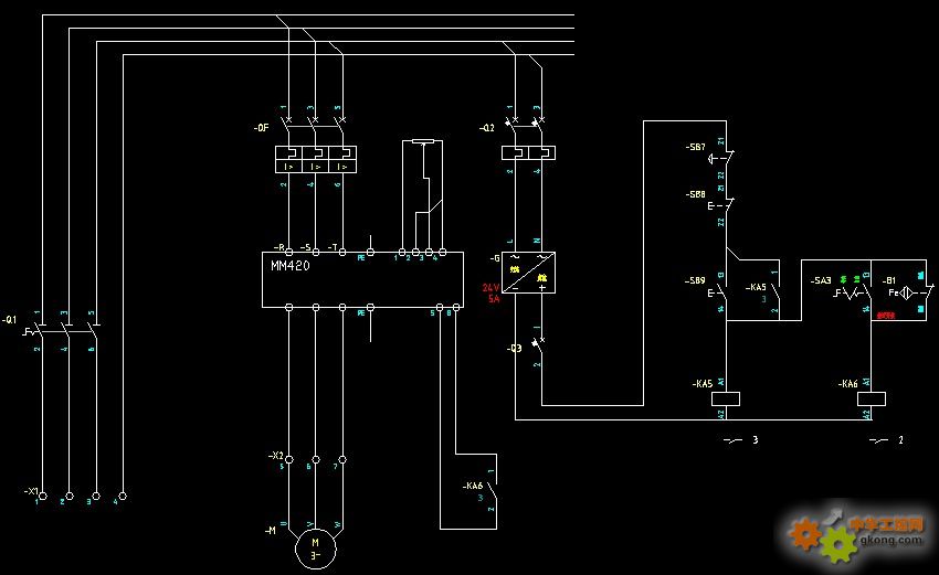

一台输送链,电动机是变频器控制的,输送链工件一头进去,到输送链那头出来,工件到达出来时,接近开关检测到工件,电动机停止运转。就是用接近开关控制电动机停止,怎么接线,线路图怎么弄呀
可以画张图纸吗?高手急用
下面西门子的变频器,其他变频器也很简单的

接近开关需要单独供电,然后和接触器串联
