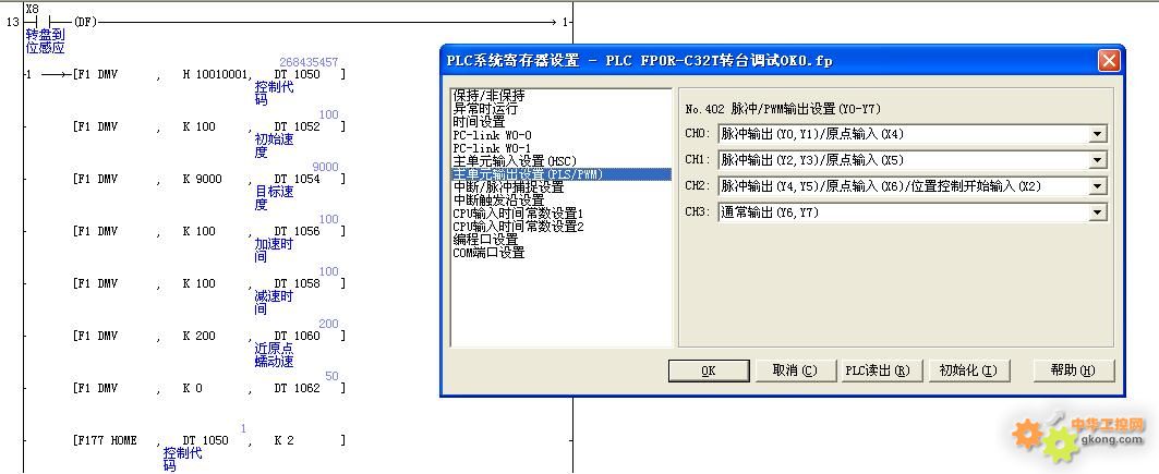

今天才有时间试了一下松下 FP0R-C32T的回原点指令-177号指令
该功能说明上写的是有蠕动功能,这个功能对我的机器非常有用,因此编程调试,但是我怎么试都不行。关于说明书上所写的0型和1型我都设置过了,但还是不行,0型可以停止,但是1型连停止都不行,更不要说蠕动功能了。端口设置没有问题。
想请教一下,有谁用过这种型号没有?这个原点功能该怎么写,或者要设置什么东西?

又是一个上午没有休息,终于搞定了,程序如下:
下图为174指令,多段速指令,非常好用。
