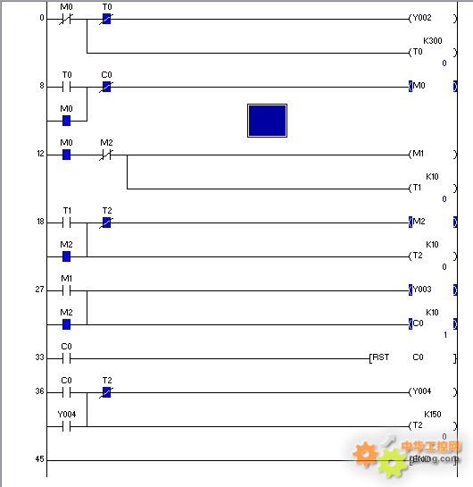

T2怎么不得电啊????

zhangyuanhn在2010/8/10 10:47:17
双线圈输出,以最后状态为准。

cvlsam在2010/8/10 11:30:38
双线圈输出,以最后状态为准。
Good Luck
说得对。

呵呵;程序中出现二次OUT T2

发表于:2010/8/12 11:28:51
T2的线圈用了2次,这种情况下以最后一次的状态为准。软元件中T有那么多,为什么非要用2持T2呢?
