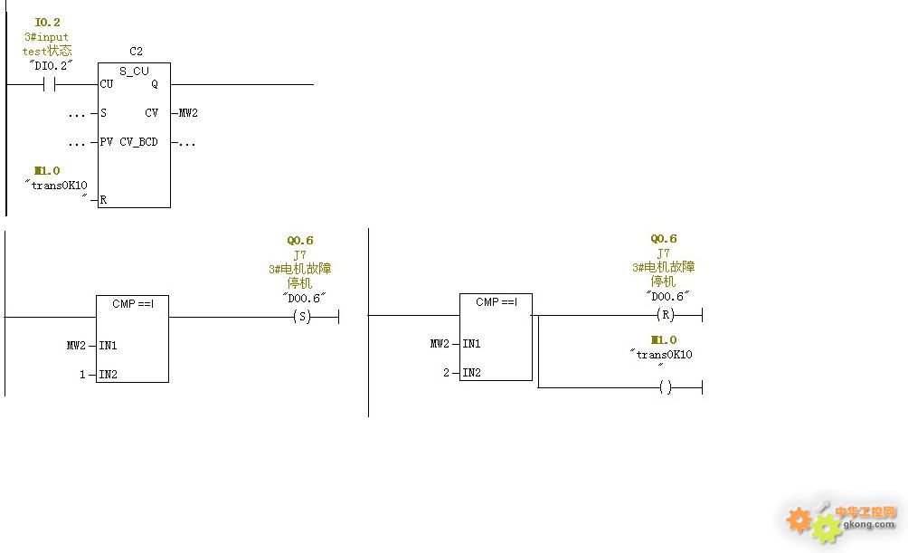

S7-300环境。新人请教,我设计的一个输入控制分断,在最后功能完成不了。点1下开,再点1下关。但是CU不会重置,MW2值要一直累加,不知道问题出在那?更奇怪的是,如果加上M1.0那个线圈,在模拟器中还会影响MW0的值的正确显示。请高手指教。

哦,西门子的S_CU重不自己复位,你需要给R引脚信号。

信号是肯定引了的,你看看。我已经把整个程序完全发了上来。我也做了测试M1.0是有输出的。但是就是重置不了
