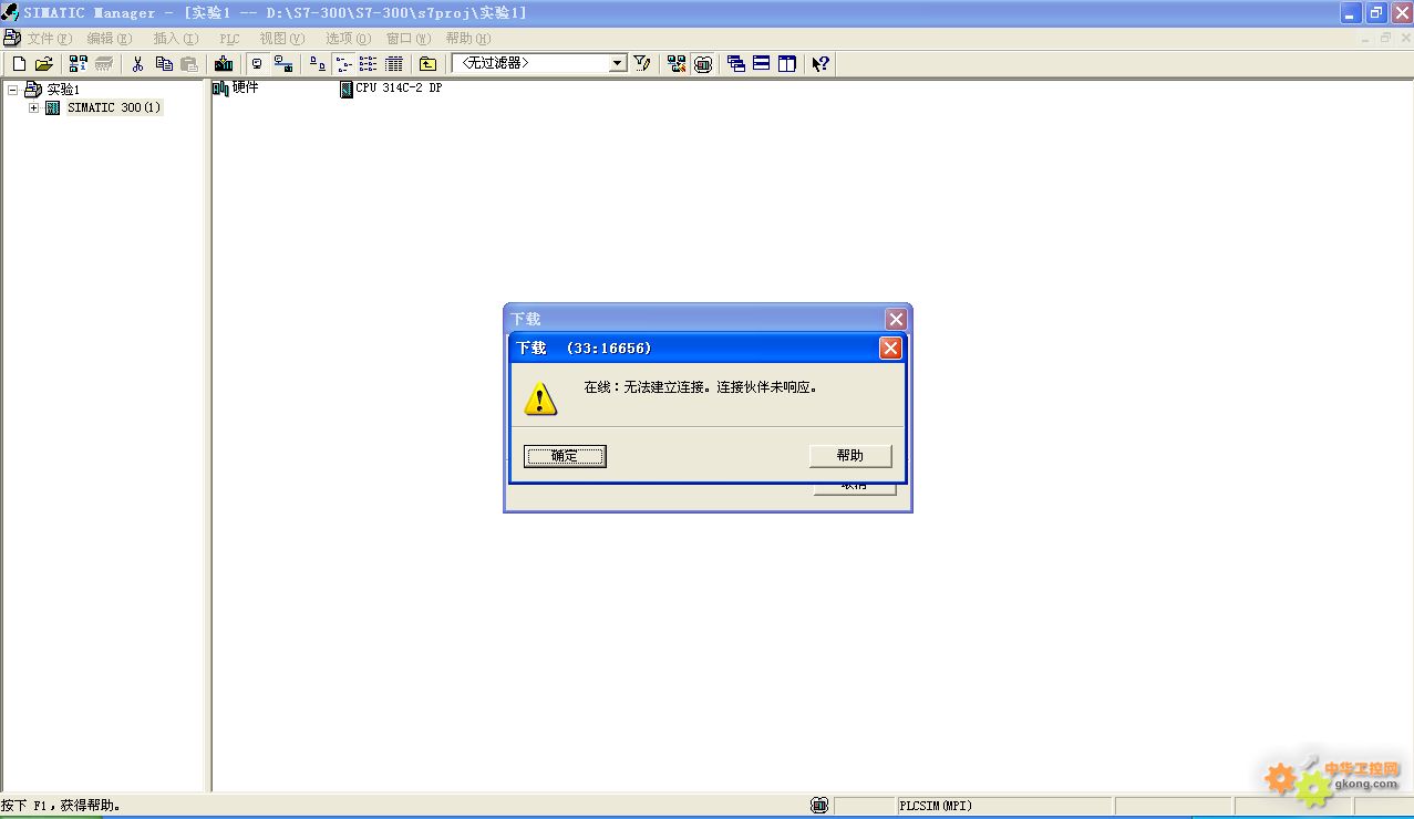

S7-300仿真时显示无法连接,那位大哥、大姐给看看什么问题

仿真软件运行了没有?

看下通信设置

是不是一个软件是5.3 一个是5.4

你仿真软件都没有运行啊,肯定

你的仿真软件的接口选错了,要选你所用的PLC存在的端口才能下载

如果是第一次使用,应该是接口选错了,仿真软件选MPI连接试一下。
