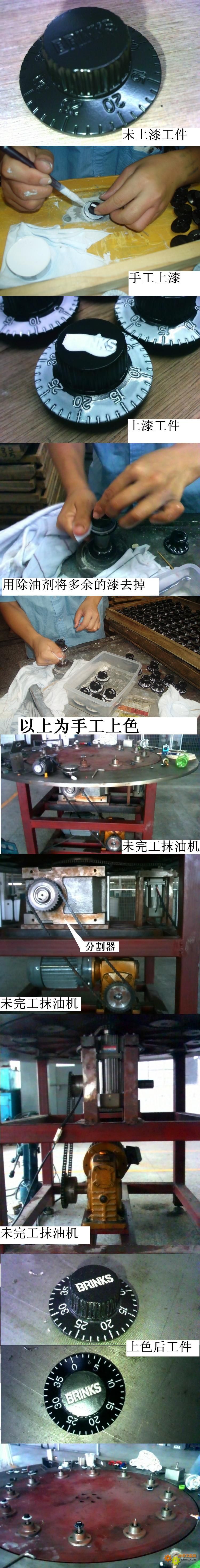

各位师傅给点意见:
我们公司要制作一部抹油机,用以代替人手操作。但具体的方案却出不来.......

不是。是机械上不知道怎么做。
有那位大哥看过类似的机器吗?

间歇分割器带动,进行多工位工作台操作,这个见过
但做这样的工件,抹油去漆没见过

楼主转台上各个工位做的是什么动作

就是上油、抹油呀。只要达到目的就好,工位工作内容可以雷同。

不过看到上图,我倒是有点提示,就象那种旋转打磨台一样,整体转动,然后工件自转,工件在最后二步是不转动,这个可以参考一下表壳打磨机。传统结构来的。

你可以制做一些铜模,将整个旋钮罩住,用现在工艺在铜模上掏空需要填漆的地方,尺寸稍微大一点,再用喷枪喷漆,喷好漆后,拿开模具,再用溶剂抹去多余的油漆.看图片,二次喷漆可以完成整个工艺.并且此工序可以放在你制做的治具上完成.有工厂专做喷漆铜模.

不知有无类似的机器图片可以参考参考?

哈哈,能否彻底改工艺?直接用激光打标机黑打白?
