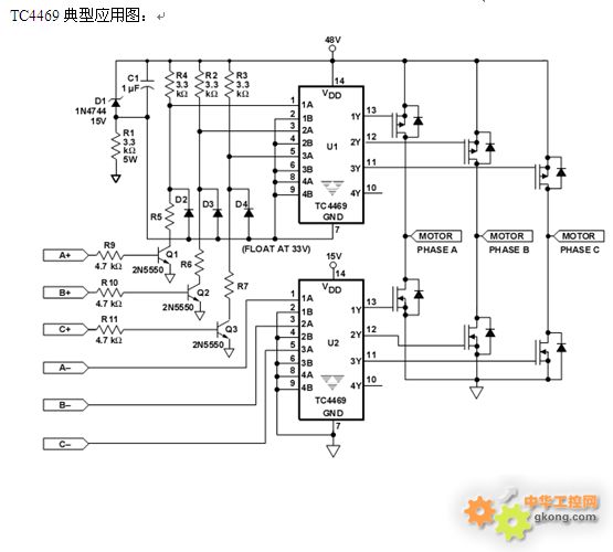

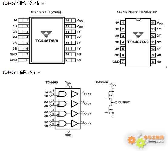

那位师傅接触过TC4469COE 驱动ic  ,abb acs600 驱动板用的这种芯片 ,在网上怎么也找不到相关资料。那位师傅用过,或者知道有什么功能相近的ic。

TC4469引脚与应用图
