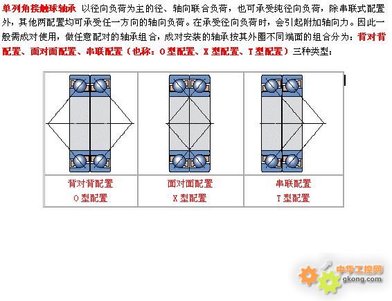

今天和同事一起去二手淘宝,主是丝杆和气缸方面的东西,就看一些丝杆上面还装有轴承,仔细看了别人所安装的轴承,其中有背靠背,也有串联,也有面对面的。安装方式各不相同。于是专门网上找了一些相关的资料传上来,供各位机械设计的人参考。

单列角接触球轴承 以径向负荷为主的径、轴向联合负荷,也可承受纯径向负荷,除串联式配置外,其他两配置均可承受任一方向的轴向负荷。在承受径向负荷时,会引起附加轴向力。因此一般需成对使用,做任意配对的轴承组合,成对安装的轴承按其外圈不同端面的组合分为:背对背配置、面对面配置、串联配置(也称:O型配置、X型配置、T型配置)三种类型:
背对背配置
O型配置 面对面配置
X型配置 串联配置
T型配置
①背对背配置,后置代号为DB(如70000/DB),背对背配对的轴承的载荷线向轴承轴分开。可承受作用于两个方向上的轴向载荷,但每个方向上的载荷只能由一个轴承承受。背对背安装的轴承提供刚性相对较高的轴承配置,而且可承受倾覆力矩。
②面对面配置,后置代号为DF(如70000/DF),面对面配对的轴承的载荷线向轴承轴汇合。可承受作用于两个方向上的轴向载荷,但每个方向上的载荷只能由一个轴承承受。这种配置不如背对背配对的刚性高,而且不太适合承受倾覆力矩。这种配置的刚性和承受倾覆力矩的能力不如DB配置形式,轴承可承受双向轴向载荷;
③串联配置,后置代号为DT(如70000/DT),串联配置时,载荷线平行,径向和轴向载荷由轴承均匀分担。但是,轴承组只能承受作用于一个方向上的轴向载荷。如果轴向载荷作用于相反方向,或如果有复合载荷,就必须增加一个相对串联配对轴承调节的第三个轴承。这种配置也可在同一支承处串联三个或多个轴承,但只能承受单方向的轴向载荷。通常,为了平衡和限制轴的轴向位移,另一支承处需安装能承受另一方向轴向载荷的轴承。
此外,还有一种可供任意配对的单列角接触球轴承。这种轴承经特殊加工,可以两个背靠背、两个面对面或两个串联等任意方式组合,配对组合的轴向间隙可根据需要选择,后置代号CA表示轴向间隙较小,CB表示轴向间隙适中,CC表示轴向间隙较大。
万能配对的轴承,也可按使用要求配置成有预过盈的轴承,并以后置代号GA、GB、GC表示。GA表示配对后有较小的预过盈;GB表示配对后有中等预过盈;GC表示配对后有较大的预过盈。
