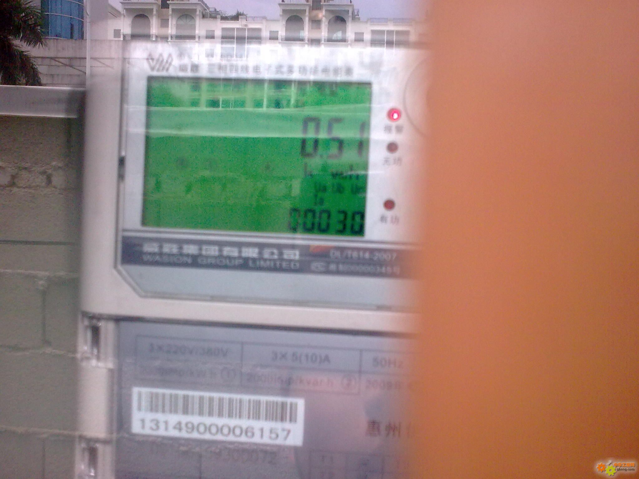

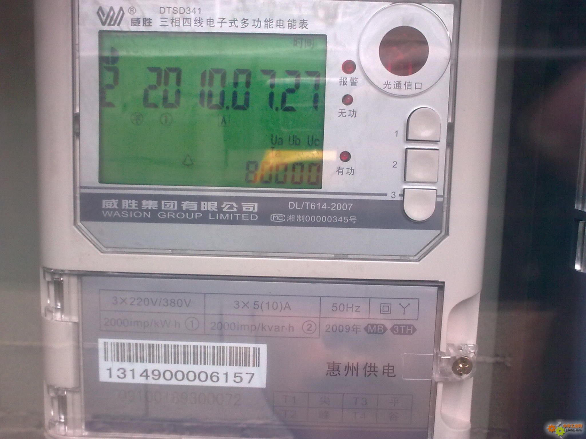

这电表怎么看他的总用电量变比是60

发表于:2010/8/5 12:32:59
有功电量读数(这里显示是的0.51)*60就是。这种表还有无功电量、峰电、谷电、总电量等,也是读数*60。

发表于:2010/8/5 20:37:40
楼上正解 峰时 平时 谷时 分别x60 还有无功总数 出来数是 每个时间段的耗电量 在X电价
