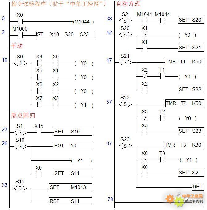

   在某论坛有网友提出IST指令的使用问题,我首先不知道是这样一个问题,试着回复;一说,嚯,不知道了——我比较懒,之前没有了解过,要自动手动转换的话,就现编程序——为此,便想作个了解。
   由于只有这点底子,所以要了解IST指令,就从现成的示例开始——《DVP-PLC应用技术手册【101例】》上(下称参考文献),有一个例子;当然,编程手册也是要查的。

   2)程序编制。一看编程手册,吓一大跳,刚“布置”好面板,生怕要动X0~X7的元件——“操作数S将占用8个连续的装置”!不过,还好,指的是工作方式用的元件,一场虚惊。我用的是DVP-ES2做试验。
   真的要编程序了,仿照参考文献上的程序,用WPL编辑器编程,见下图。
图
   程序中,自动方式包括了单步、单循环、连续运行。而参考文献示例中,使用的状态器,从S20跳到了S30,不知道什么意思,故特意在图示程序中,使用了S21等。停止按钮,则是按下时接通,也就是使用的常开触点。
   运行程序,单循环时,按下停止按钮,会禁止转换,这样输出可能一直保持接通,所以需做适当处理,让该停止者停止。本程序中,则是简单地串入位置开关信号的常闭点。
   另外,开始时在S23后的S2接通,使用的是OUT S2指令;试验时,发现在S23接通时,若接通X17,则当X0接通时,不能置位S2。改S21等为S30试,结果相同。
   后改OUT S2为SET S2,该情况下X0接通时,可禁止复位S23。不过,转换为SFC程序时,此处须用OUT指令。
   或者,也可在OUT S2前,串入X17曾接通而未被解除的信号,使得未接通X16时,X0信号无效。这个问题,当PLC固件版本修改后,也可能不再存在;即使存在,把它当作特点即可。
   而X10等触点,在程序中能否做他用,则未试。
   该程序单步运行时,状态转换后仍会延时后再输出;而像该程序,单步运行时,已不需要延时了,所以可取消,但未做修改。
   接下来,可以对M1041等进行了解,暂时作罢。
   本帖做了一个粗糙的试验,未仔细观察,也是笔者第1次看该指令,所以存在不足是很正常的。
   试验大致是通过了,但只能算是未经实际调试的程序,仅作为了解指令之用。
