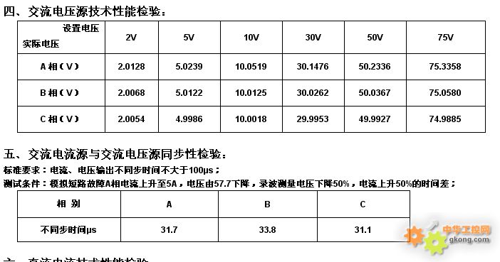

有哪位经验人士知道:如何检定继电保护测试仪交流电流源与电压源的的同步性?我需要考虑到delphi编程,给我指点下方法就行,实在不晓得如何检定其同步性了~谢谢!
