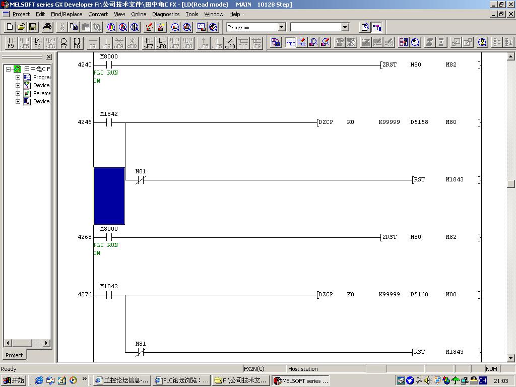

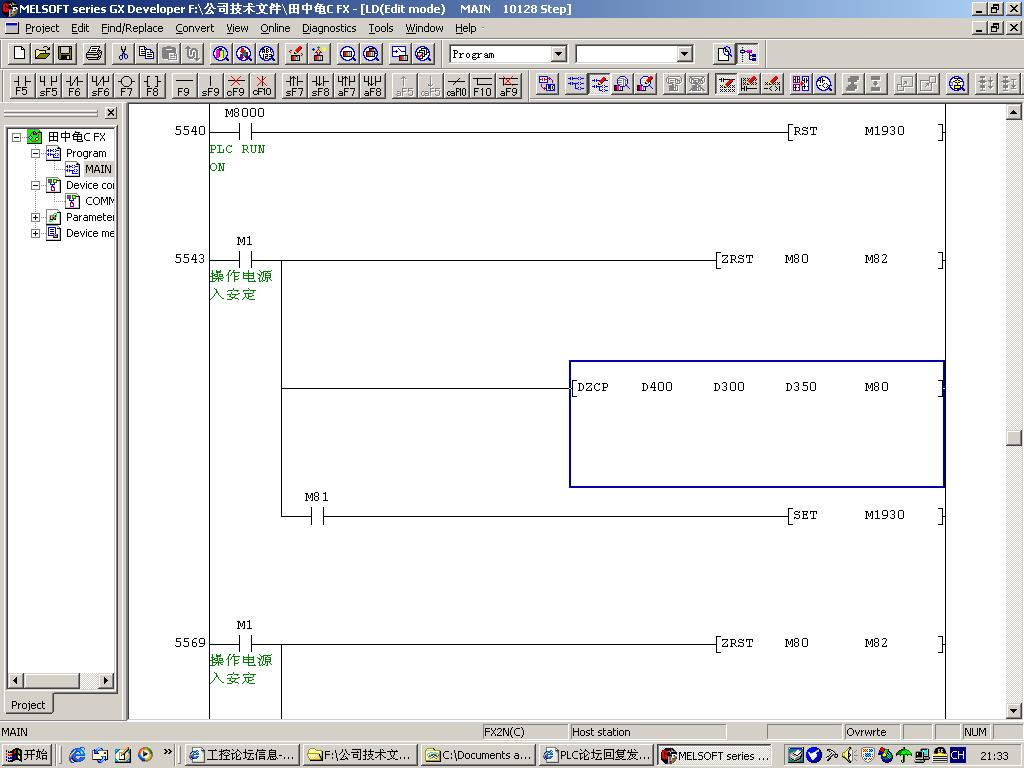

谢谢各位,程序我已明白了,只是在家里发贴,程序记错了,向各位道歉。
部分程序上传在这里了,其实只要看了三楼老师的例程序的图片,问题就很简单了。谢谢。
