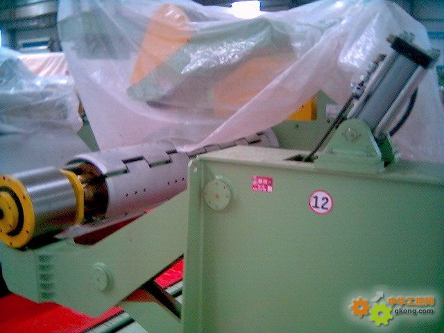

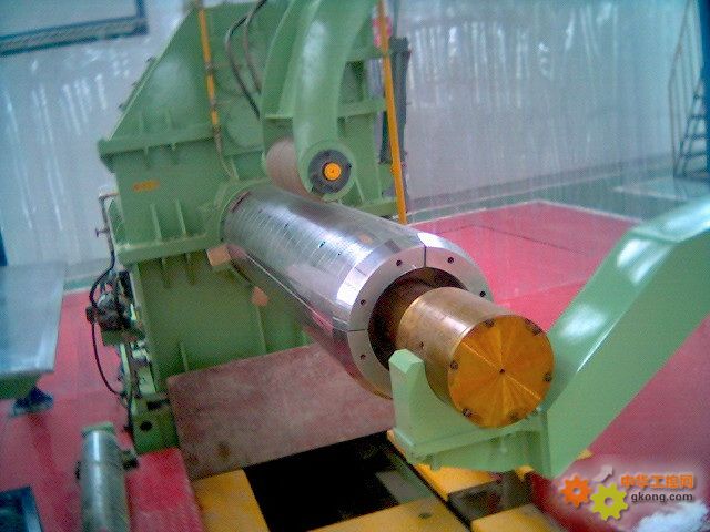

各位高手:
     本人希望通过变频器控制使交流三相电机驱动的收放卷装置恒线速度运行。请教解决方案。
     谢谢!

发表于:2010/7/28 18:16:45
楼主的图片应该是钢卷的卷取机,或者是开卷机吧
