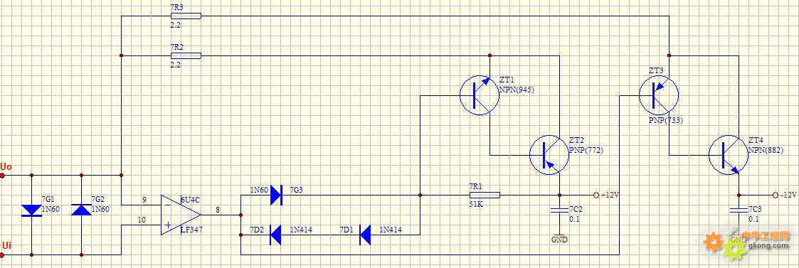

已知:Ui是幅值为5V的正弦波。
1.分析该电路的设计是否合理。
2.如果合理,简要叙述该电路的功能,并给出Ui与Uo的关系。
3.试分析电路中各二极管的作用。

此电路是一个负反馈电路,应该是提高了Ui的驱动能力。但输出Uo从运放的负向端输出是第一次碰见,有些迷惑。因此怀疑此电路设计是否真的合理??
感觉二极管7G1,7G2,7G3在电路中起保护作用,而7D1,7D2起开关作用。
但本人无法求解Uo与Ui的关系,期待高手解惑,谢谢!

7G1,7G2保护运放的输入端。

Uo=Ui

如果Uo=Ui,那么这个电路的作用是什么呢?
还有为什么7D1,7D2两个二极管要串联起来,有什么用?稳压?开关?

深度负反馈,Ui肯定等于Uo。
那这个电路是不是为了争强Uo的带负载能力呢??应该是吧?

这个电路能不能正常工作呢?电阻7R1又是什么作用?

该电路是一个互补推挽的功率放大电路。
7D1,7D2是为了消除交越失真的。
谁能告诉我7G3在电路中起什么作用??
