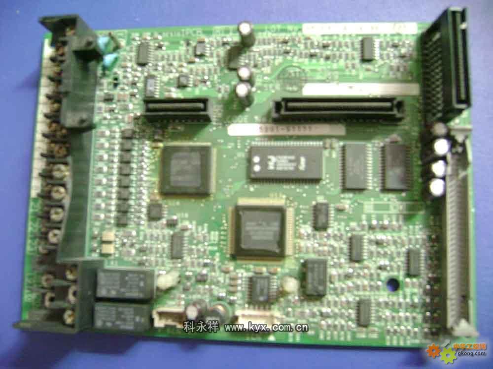

安川616G5  15KW,上电显示OV,意思是主回路过电压,有没有那位师傅给指点一下,我没有找到问题~~

刚刚又查了下,调到参数U1-07显示的是900V样子的电压,然后我又用同类型变频器1。5KW的主板换上去,显示的意思就是设置错误,不知道可不可以这样认为,是主板已坏~~

U1-07参数就是监视变频器内部的主回路直流电压的

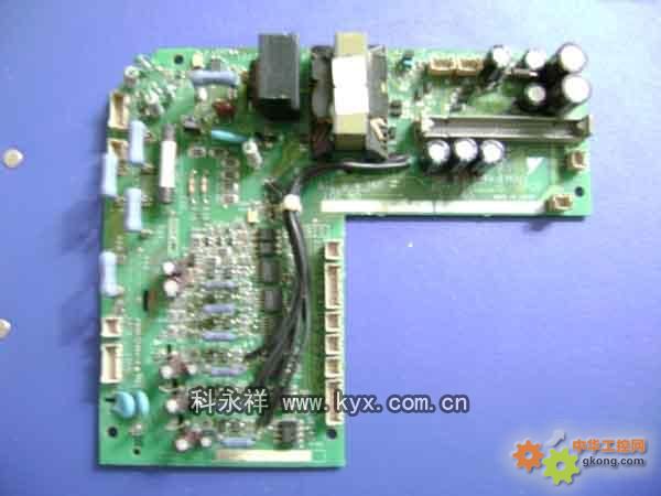

搞了半天,还是没有查出个结果来,我想请教一下,电压检测电路是那一部分,谢谢~~我把图片传一下

直流回路检测电路在下面的小板上,好像是五六只大个头的电阻, 一部分是用于开关电源起动的,一部分可能是由于直流电压分压检测的,顺电阻后查,即是电压检测电路了,测其输出电压(可能为运放故障使输出偏高),并人为降低电压值,看显示900V是否相应变化。直到查出故障点并修复。

发表于:2010/7/30 17:43:21
我用安川别的机子上主板试过,是主板坏了可是就是找不到是主板那里出了问题

发表于:2010/8/1 6:32:43
噢,看来电压检测的前级电路(在下边小板上)没有问题,应该顺前级电路、通讯电缆到主板上的电压后级电路,由运放和数字电路构成(运放电路为多),故障可能为IC损坏,或外围电路造成输出犯错误。
不过,无图纸情况下,确实有一定的检查难度了。
