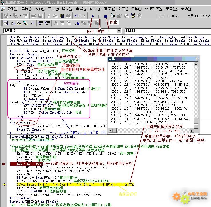

  “算法调试平台”实际就是VB6编程平台,只是把程序中算法以外的部分由笔者编好(和被控设备进行DDE通讯的那部分),使用者只需把算法算式写入My_sf子程序、把算法的初始化语句写入Clr_My_sf就行了。参考笔者的帖子“脑力工作者,你会做自己个性化的脑力工具吗?”和本帖附件。
  下图是把三菱PLC的PID算法(来自FX2n编程手册294页)植入“算法调试平台”的情况:

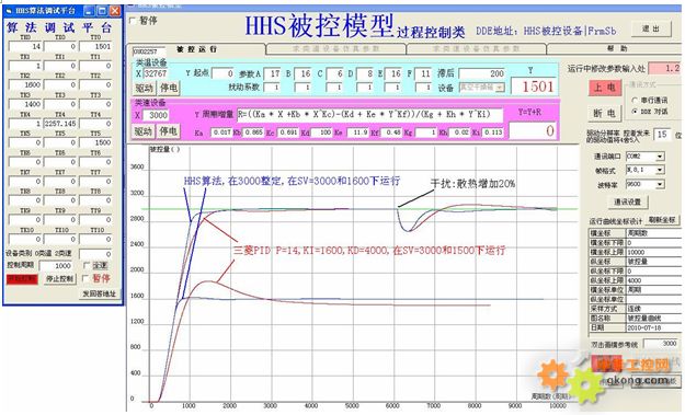

  下图是HHS算法与三菱PLC的PID算法(来自FX2n编程手册294页)比较的情况,控制的是一种真空干燥箱,滞后大,较难控制。
 我不知三菱的自整定程序,不能整定出参数,只好按编程手册介绍的方法,对“HHS被控设备”(仿真真空干燥箱的)测出“动作特性”,求出Kp、Ti、Td后,再反复修改试验得到控制参数。好在这套方法可加快试验速度,需几个小时的升温过程,这里只用几十秒,多试验几次,得到这套不错的参数(是否能整定出这样好的参数值?)。
  图中看出,在抗干扰和适应设定值改变方面,“HHS自控调节算法”要好些。
