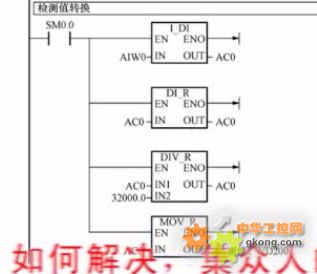

看看这两张图,输出的值相等吗?

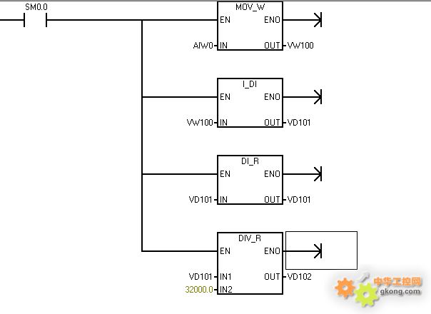

如果两个AIW0输入的值相等,那么VD102和vd200的相等吗?
哪一个好一点,有什么区别?

chenjun1987在2010/7/20 23:07:00
哪一个好一点,有什么区别?
第二张图完全错误了。
VD101由VW101与VW102组成,VD102由VW102,VW103组成,如果同时使用VD101与VD102,那么就存在地址重叠,能正确吗?还谈什么相等呢?

如果把那重复的改了,改成不重复的,输出的结果一样吗?
