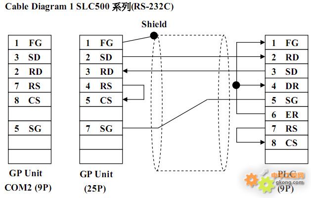

请教风大侠 Proface与 AB SLC500(9针)的通讯线怎么接啊?

发表于:2010/7/15 9:04:53
以下是引用linlunde在2010/7/13 21:10:15的发言:
rt~
