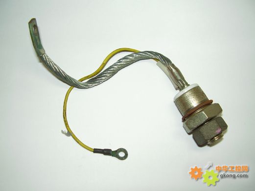

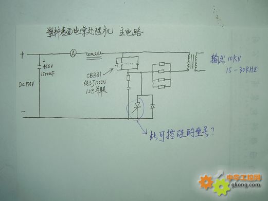

我厂有多台塑料表面电晕处理机。其中的一可控硅是易损件。每次厂家来维修,也是更换可控硅。很不便。可是型号被擦掉了。请各位帮忙,谢谢了。我画了主电路图。见照片。

可以找个功率大点的代换试试。

楼主可以拿上旧的找专卖可控硅的行家看看,这样可以粗略的判断功率大小,然后你尽量选用耐压值高的试用。用不住逐渐提高技术参数的等级。

看你的电路,你这里应该是双向可控硅,耐压起码1000V/15A以上,而且是高频可控硅。具体型号你应该去查一下有关的手册。
到底是不是双向硅,你可以在刚换上去没有坏的时候检测一下。

你确定你的电路图正确否? 给出的频率也正确吗?
那么它肯定是KK 型号的硅, 看这电器中一般是用KK 100A /800V的
你可以换成KK150A/800V 或 1200V
你撬开一个硅看下是过流烧坏还是过压烧坏的,过流烧的就加大硅的容量,过压烧的就加高耐
压的硅。

我查了不少资料,觉得应该是KK型的,或者是KG型的,100A.1600V的双向可控硅。电路图没有问题,参数也基本差不多。

如果你的电路图没画错的话那你说是双向可控硅就不对了,你画的是个单向硅,看你电路的样子好像不应该用双向硅。电流大小可以参看可控硅的保险多大,电压往高选没坏处。

从图上看,应该是单向可控硅,还并联了一只二极管嘛。可以按上述建议,选一只耐压高些,电流不必太大(怕不易安装),从滤波电容容量看,我看50A足够了。
可控硅上并联二极管的耐压值和电流值,可作为选用可控硅的参考。
