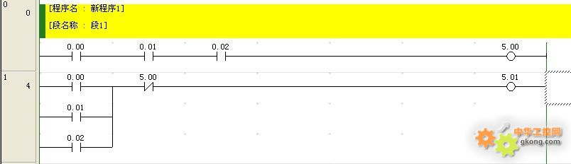

某一电动机只有在三个按钮中任何一个或任何两个动作时,才能运转,而在其他任何情况下 都不运转,试设计其PLC梯形图。

计数按钮动作的个数,符合才允许电动机运转,可不可以?

其他状况只有2种:第一,三个开关全部按下,也就是二进制为111,另一种为全部释放,也就是二进制000.
LD= K1X0 K7
OR= K1X0 K0
RST Y0
INV
SET Y0

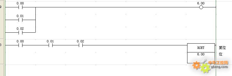

呵呵;真的不会就用最原始的排列一个个列出来;

请教cvlsam老师用的是什么的语句
这两个行不行呢?请老师帮忙看看~!
