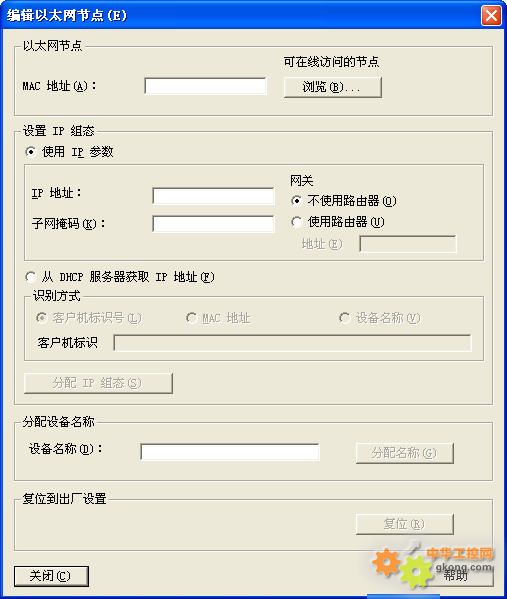

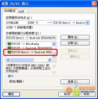

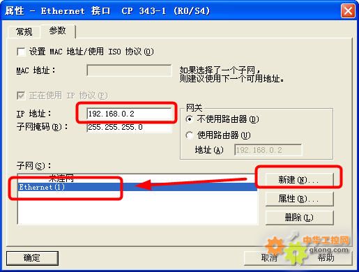

1、使用网线连接CP与你的PC,注意,直接连接请使用交叉线,否则,请通过交换机进行。
在Step7中组态CP343-1模块,设定IP地址,在模块上有地址。同时,需要新建一条以太网网络。
在Set PG/PC Interface中选择你常用的网卡,可以设置为Auto。
然后,回到Simatic Manager中,在PLC菜单下选择编辑以太网节点(edit Ethernet Node),会出现如下对话框
填入IP地址(IP地址设定与Step7硬件组态相同)和MAC地址,MAC地址可以在模块上找到,如果你不清楚,可以点击可在线访问的节点中看到一个没有IP地址的模块,同时也可以看到该模块的MAC地址。
设定完毕后,选择分配IP组态按钮。
