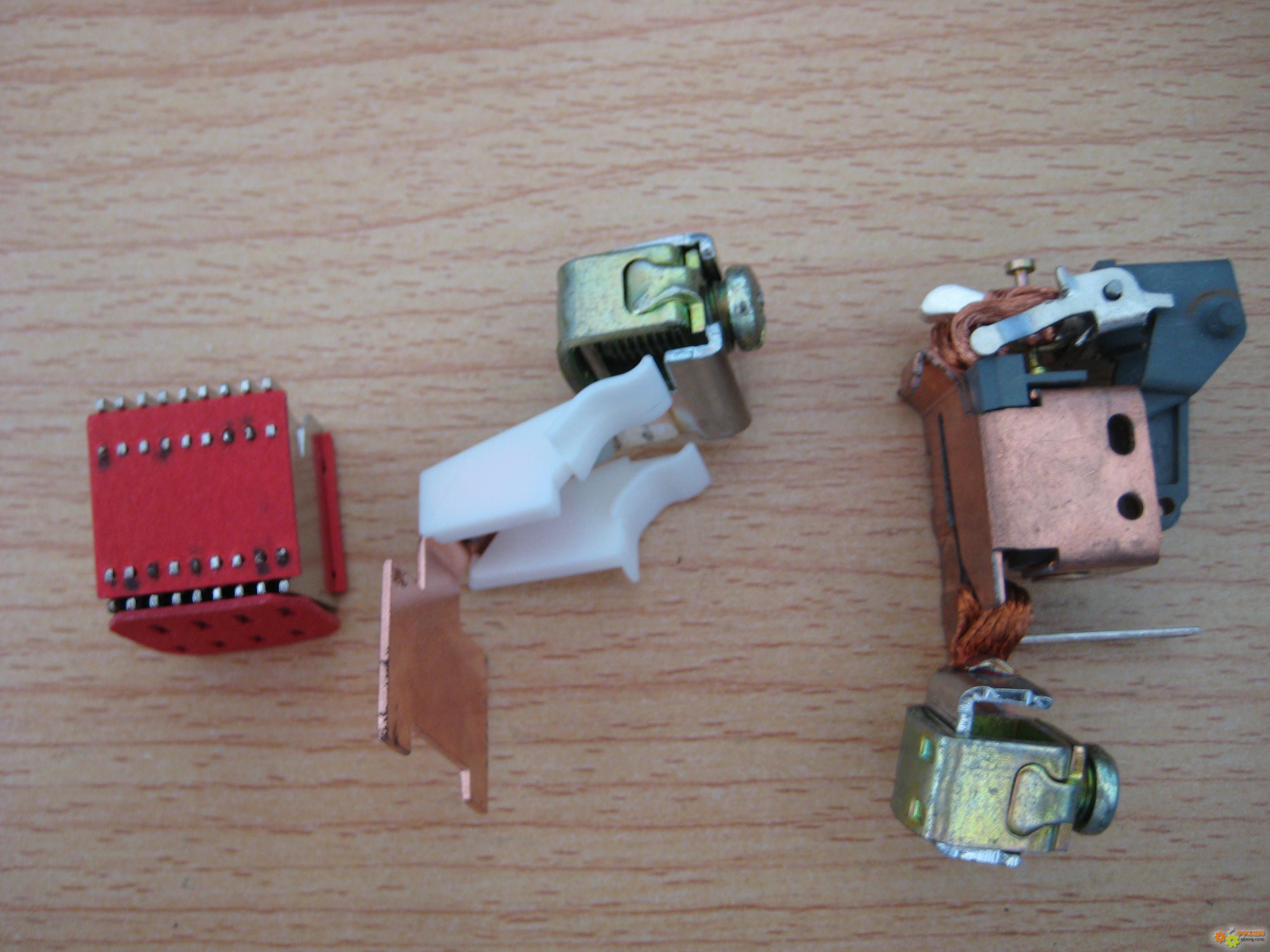

如题,好像那个红色的模块是灭弧的。
那确切的原理是什么?

当触头分开时,在触头间发生的电弧进入与电弧垂直放置的金属栅片内,将一个长弧分成一串短弧。在交流电路中,利用近阴极效应,即当电流过零时,所有短弧同时熄灭,在每一短弧的阴极附近立即出现150V-250V的介质电强度,所有电弧阴极的介质电强度的总和大于触头间的外加电压,电弧就不再重燃。

看起来上面进线和下面的出线是分开的,没有连接,他们是通过什么连接在一起的?
有个类似于继电器里面的线圈的东西,里面有个弹簧。

都拆开了,怎么不再细拆一下,拆开不就一目了然了。

你先看清楚静,动触点先吧,我看明了,连静动触点在那里都不知道怎么样分析

电流一超那个象继电器的就吸合了空气开里的触点就段开了

灭弧罩是用来消灭触头分离时的电弧的。一般在分断点的旁边。
空开(接触器)内的触头分断时产生的电弧在电场力的作用下向外拉申,灭弧罩通过其上的隔片将电弧分隔成一段一段的,电弧失去互相之间的联系,温度会降低,弧光压降也会下降,使击穿的空气恢复绝缘,从而达到灭弧的效果。
弧光的介质是空气,灭弧器内也是空气,隔片有的是金属(空开里),有的是陶磁(接触器中)。 高压少油断路中是油,真空开关里是真空(即什么都没有,大气很小)。
灭弧罩没有什么原理,就是一个:分断电弧,当电弧变成一小段一小段时,弧光就很容易熄灭掉。

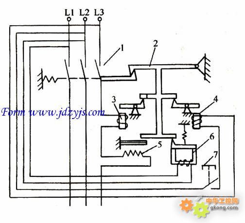

低压断路器由操作机构、触点、保护装置(各种脱扣器)、灭弧系统等组成。低压断路器工作原理图如图l所示。
图1 低压断路器工作原理图
1-主触点  2-自由脱扣机构  3-过电流脱扣器  4-分励扣器脱
5-热脱扣器  6-欠电压脱扣器  7-停止按钮
低压断路器的主触点是靠手动操作或电动合闸的。主触点闭合后,自由脱扣机构将主触点锁在合闸位置上。过电流脱扣器的线圈和热脱扣器的热元件与主电路串联,欠电压脱扣器的线圈和电源并联。当电路发生短路或严重过载时,过电流脱扣器的衔铁吸合,使自由脱扣机构动作,主触点断开主电路。当电路过载时,热脱扣器的热元件发热使双金属片上弯曲,推动自由脱扣机构动作。当电路欠电压时,欠电压脱扣器的衔铁释放。也使自由脱扣机构动作。分励脱扣器则作为远距离控制用,在正常工作时,其线圈是断电的,在需要距离控制时,按下起动按钮,使线圈通电,衔铁带动自由脱扣机构动作,使主触点断开。
