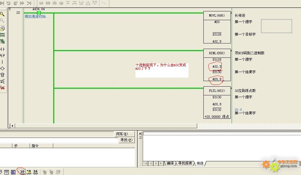

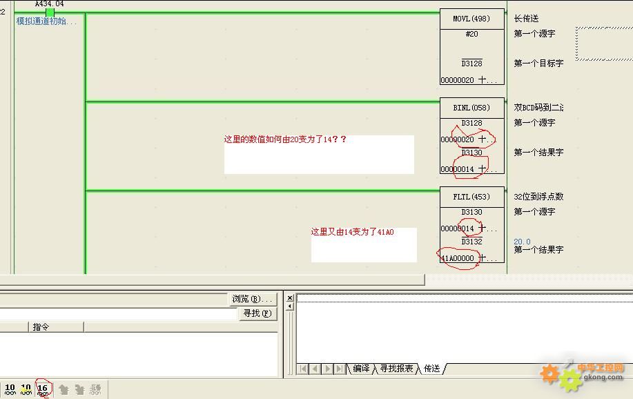

小弟我在学一段程序中看见了如下的问题:为什么用了BINL这些指令后数值变化了??

因为:欧姆龙16进制与BCD码统一使用#符号。20的16进制表示方式为14.
