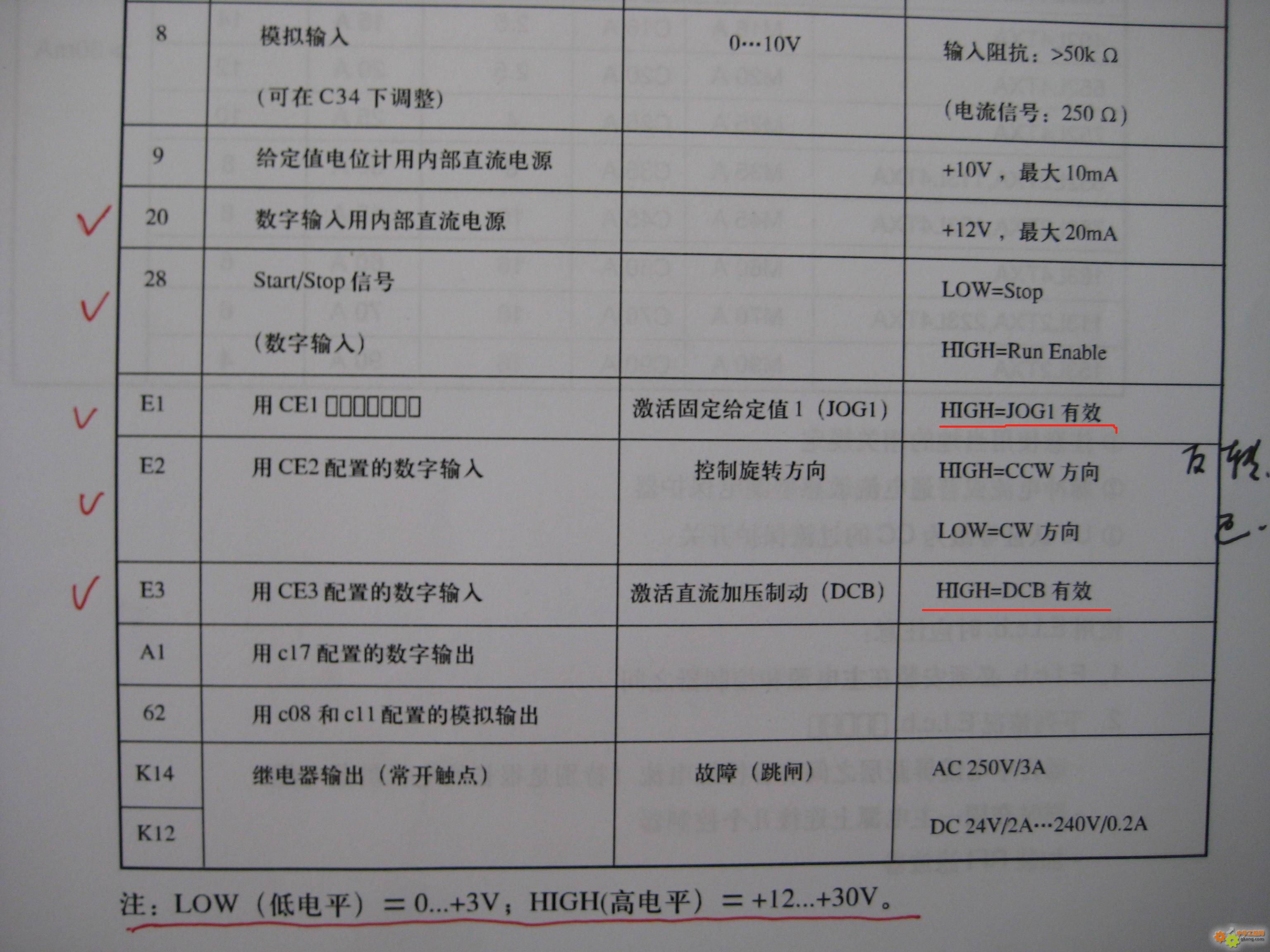

JOG=点动;DCB不知道什么意思。

什么牌子的?

伦次的。
