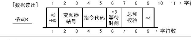

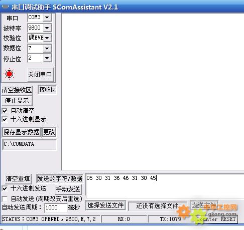

我用串口调试软件,给变频器发指令代码,正转反转停止频率修改都没问题,但是我发送频率读取指令时,没有数据返回呢?是我的指令错误吗,我发送的是05 30 31 36 46 31 30 45,我发送05 30 31 46 41 31 30 32 37 42 电机可以正转,发送05 30 31 45 44 31 30 37 44 30 46 36电机可以20HZ运行,证明发送还是没问题的啊,但是怎么就无法读取当前的频率呢?请大家指教。

你串口调试软件上面接收区的自动清空你点了,是不是和这个有关系呢?

没有数据返回,看下通讯板上的发送数据登有没有亮,确认下有没有返回
