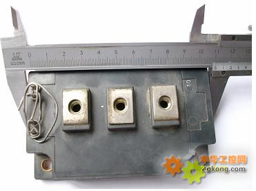

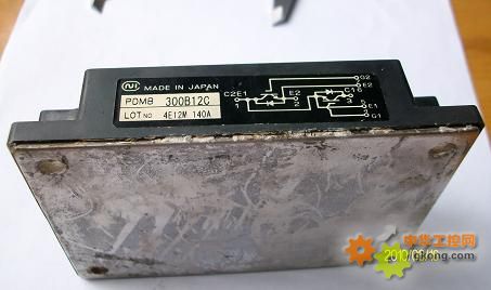

接修三菱 FR-F540L-S75K-CH变频器,一只模块PDMB  300B12C炸裂,3个整流半桥击穿,在汕头购回拆机模块,却发现和原机的模块尺寸不一致,原机的是108*62:新购的是110*80,查资料,PDMB  300B12C的外形尺寸就是108*62,因此怀疑原机的模块是假的,因机器没有修过,自然怀疑机器是假的,现上传相关图片,请有经验的老师指点,该采购什么模块。经销商推荐ABB300A120    长 11CM    宽8CM
高3CM,(不含螺丝)  这个模块的外形尺寸是和原机器坏的一致,   不知道电气参数是否合适?

这个不好说的,咨询一下厂家吧。
