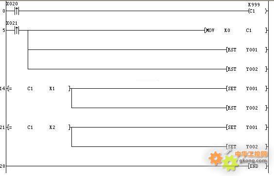

要我来写的话,直接对X计数。就好了。随便你要实现怎样的动作都OK。
2464
sjqing1
文章数:930
历史总积分:2464
注册时间:2009/6/11
发表于:2010/6/17 16:53:39
如图,X20为按钮开关,X21为复位开关,启动后对Y1、Y2复位。C1对X20计数,根据C1的数据,输出对应的Y1、Y2。图中[C1=K1]之类的触点后,应当追加上升沿信号,以防止持续动作,复位失效的可能。

第二次按X0的时候不能通Y1吧!扫描到Y0时都断开了,下面的Y1怎么通呢?
