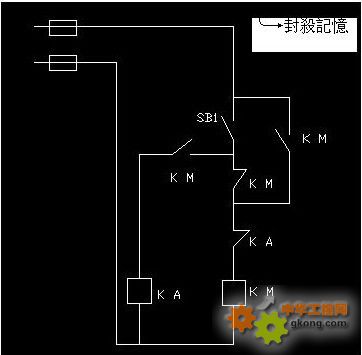

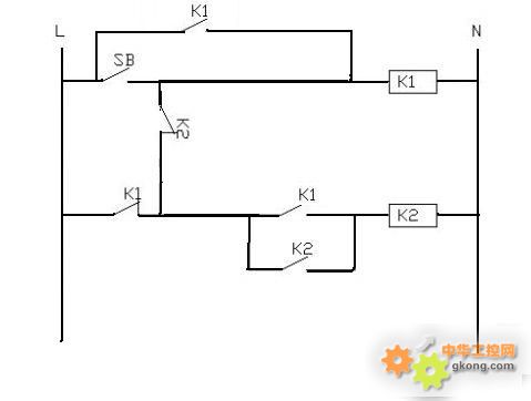

呵~ 我认为就是这样 ~~看图 。

上图能达到楼主的要求吗?请你仔细分析一下KM闭合,KA得电吸合,KM吸引线圈上的KA常闭还能接通?KM还能维持闭合吗?

楼上的图好像也不行

这种功能没有办法逻辑正确的实现,你按按钮所谓的一下是没有办法鉴别的

不是好像,而是根本不行,和11楼的一样。你们别想用两个继电器能设计出一个按钮的启动/停止的电路来啦。
