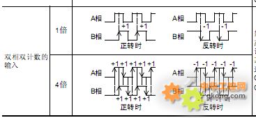

倍频的图如下,同样的AB相信号,可以实现不同的计数
1倍,只是在B相的上升沿计数
4倍,在AB相得上升沿、下降沿全计数
