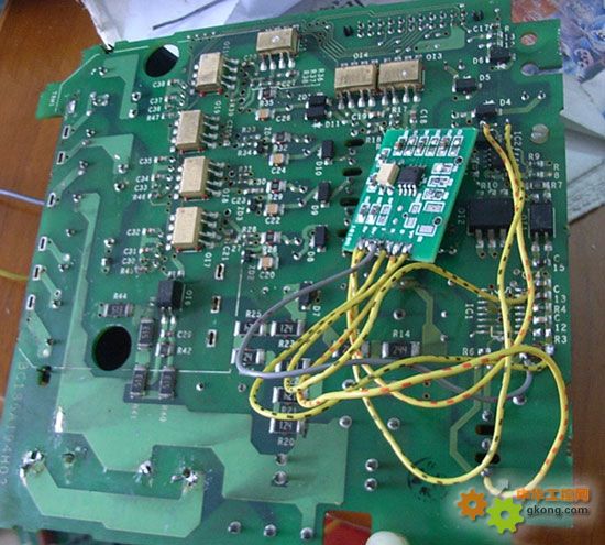

此板为三菱A044,原电源IC是M51996,功能端对上后上电,实测5V端输出4.95V,插上主板显示正常

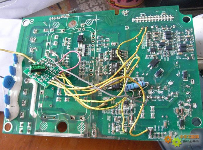

此板为台达VFD-B,电源损毁严重,拆掉DC8还发现板的内部短路。所以DD5拆了,厚膜上加插一二极管和电容,原电源IC破裂好象是UC3842,更换后输出正常。台达B电源不是典型模式,更换稍麻烦点

这几块板都是以前换下来扔进垃圾箱,本以为没什么价值的,捡出来做试验挺爽的

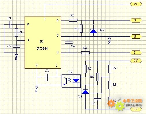

楼主能否将“厚膜电路图”贴出来,最好也将“改修过程或步骤”粗谈一下,便于大家学习,大家说好不好?
我理解楼主的厚膜电路,即振荡芯片及外围元件构成的振荡电路吗,只需将输出信号连接MOS管子栅极,供电引入、反馈信号引入即可以了,不知确否?

称之为厚膜也不知对不对,我看不少地方是这样叫的。咸工说了有什么不好的

电源厚膜应用方法
适用场合:大多数变频器,工控板上开关电源,尤其是单端反激式电源。不少进口电源有特殊元件,或是烧毁严重,如按原配零件修复会有很大困难,该厚膜电路主要是用于这种场合。
适用电压:该厚膜与交流电压大小没多大关系,均可用。
控制对象:N沟道场效应管,管的额定电流一般3-5A。
厚膜电源:12-20V左右(V+,N),理论上是大于12V小于开关管门极驱动电压上限
厚膜反馈:反馈电压5V(5V,0V),即接在5V输出电源上作为反馈电源(大多数电源有专门为CPU供电的5V),如果板上的5V前面有7805之类的稳压管则不能直接用,如果用24V作为反馈电源,电路参数要更改
电流反馈:I为过电流反馈端,电流取样电阻上的分压超过1V时关断输出,据此可选择适当的取样电阻
实际应用要求有一定的电路基础,根据不同的实际电路灵活变化,没有固定的万能产品。
