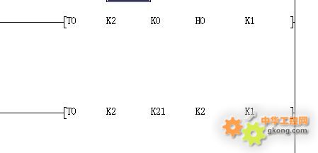

请教各位大侠:这当中的模拟模块程序的K0,K1,K2,K21,H0各代表什么意思?

TO 模块号 BFM编号 传送的数据 传送的数据长度
TO K2 K0 H0 K1代表:将16进制常数0写入模块2的BFM0
TO K2 K21 K2 K1代表:将十进制常数2写入模块2的BFM21
