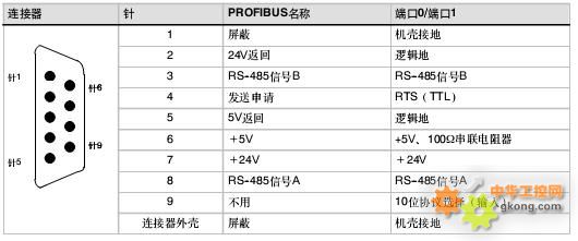

求西门子S7-200PLC通讯口9针母头的各个角的功能图

Good  Luck

这个S7-200系统手册上很容易查到;
要学会利用资料;

谢谢哦
