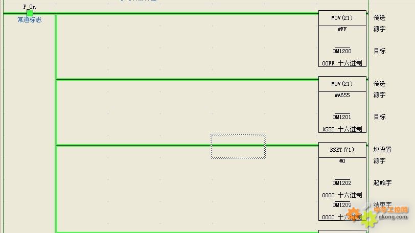

由于更换传感器后,传感器的输出信号改变,所以我要将模拟量模块C200H-AD003的第5路由原来的0-10V改为4-20mA。将DM1201由原来的#A555(1010010101010101)改为#A655(1010011001010101)但是不知道为什么改了以后DM1201还是#A555不知道为什么?请老师们指教~!

慘了!忘光了。多年前處理過一次!彷彿是這樣處理的!
根據Channels的排列,修改一個(一個Channels)、上傳送一次(含記憶體區域)!OK後;再修改第二個Channels,再傳送!
依稀記得是這樣!若是不可,你就:
修改第一Channels後上傳程序(含記憶體區域)!修改第二Channels前,再去填一次第一Channels的設定值,再傳送(含記憶體區域)!其它依序...處理。這是這一型ADDA模組的BUG。

我现在只需要修改一个通道就行了啊~!难道说不能在线编辑?

DM区的数值为什么改不了?-----不可能
你看看PLC工作状态-----RUN灯亮吗?
此模块改设置后要重启后才有效-----记的是

跟您說我忘了。
不要連線編輯試試;Upload方法進行!行與不行都來說一下。

今天设备在运行,明天早上试试
