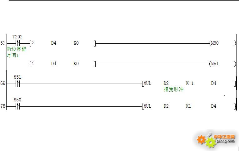

如图利用脉冲的上升沿进行完成比较及除法运算可以吗?会不会因时间问题发生错误。

可以这样运算

看你的要求了.
有可能后面一条一直不会计算(除?乘?).就是你说的时间问题.

M51M52没必要用上升沿,T触点已经使用了边沿信号。使用2次上升沿,有可能引起结果不运算的情况。乘法指令本身是没问题的,乘K1的话,相当于MOV指令,只不过这样占用的步数多一点,运算速度慢一点。
