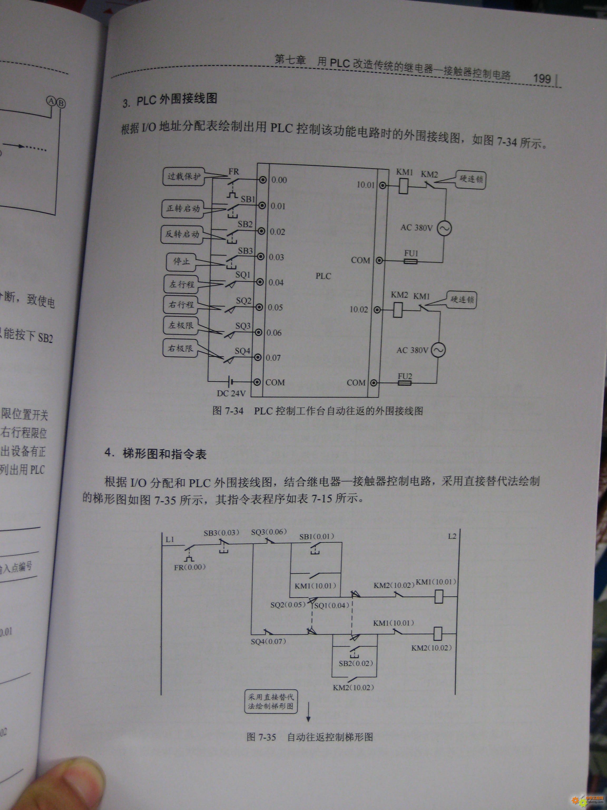

如图所示,为控制电机正反转的电路,最后一幅为PLC控制。
问题:用PLC控制和不用PLC控制,差别在哪?

感觉用了PLC和没用PLC,器件上没差别啊。到底是哪里有差别呢?

你这是小控制,用的东西差不多
复杂的就能体现PLC的好处了,如果你要用到定时、计数等,用PLC能解决,普通的电路就要加上这些硬件了

用plc控制主要体现在二次线路上,修改功能不用改动线路就可实现,复杂的线路更能体现plc的优越性。

呵呵;单这个功能用继电器的确能搭起来;
不过这只是PLC最基础的功能;

是啊,这看起来用PLC反而增加了电路的复杂程度。

哈哈 你没看书名---一本教科书
问个问题,计算器(机)作1+1=2,是不是太那个了,要它多麻烦

是啊,但是现在他们就想用这个。呵呵。。

只用PLC控制电机正反转是体现不出什么优越性。但有时可能要站在用户的角度考虑,也许他们的电工想借这机会来接触和学习下PLC,或者他们领导认为用了PLC有科技含量、有档次。就满足他们吧,有时单从技术问题出发是不行的。
