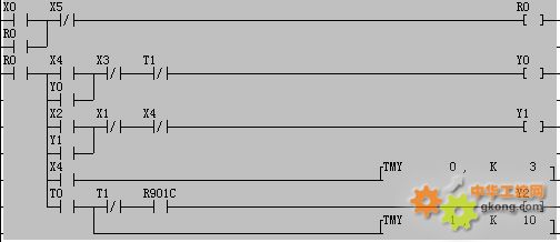

水塔水位自动控制系统:
    初始状态:水塔、水池的水位可为没水或有水或满水情况,当按下启动按钮后,系统开始工作:
                                                                                                                                  当水池液面低于下限水位(S4为OFF),电磁阀Y打开注水,S4为ON,表示水位高于下限水位。当水池液面高于上线水位(S3为ON表示),电磁阀Y关闭。
    当水塔液面低于下限水位(S2为OFF表示),水泵M工作,想水塔供水,S2为ON,表示水位高于下限水位。当水塔液面高于上限水位(S1为ON表示),水泵M停止抽水。
   当水塔水位低于下限水位,同时水池水位也低于下限水位时水泵M不启动抽水。
   当S4=OFF时,M=OFF:当S4=ON,S2=OFF时,M=ON。
   当水池水位低于下限水位(S4为OFF),电磁阀Y应该打开注水,若3秒S4仍未由OFF变ON,表明电磁阀Y出现故障,则指示灯HL1闪烁报警,报警10秒后关闭电磁阀Y;当按下停止按钮,报警灯停止闪烁,系统停止运行。
   当按下停止按钮时,系统停止工作。
   这个题目的PLC程序图和系统控制流程图是什么??急急急,请高手帮帮忙表情表情表情表情表情

你看下,这个是我写的,没有经过实验,你自己可以参考
