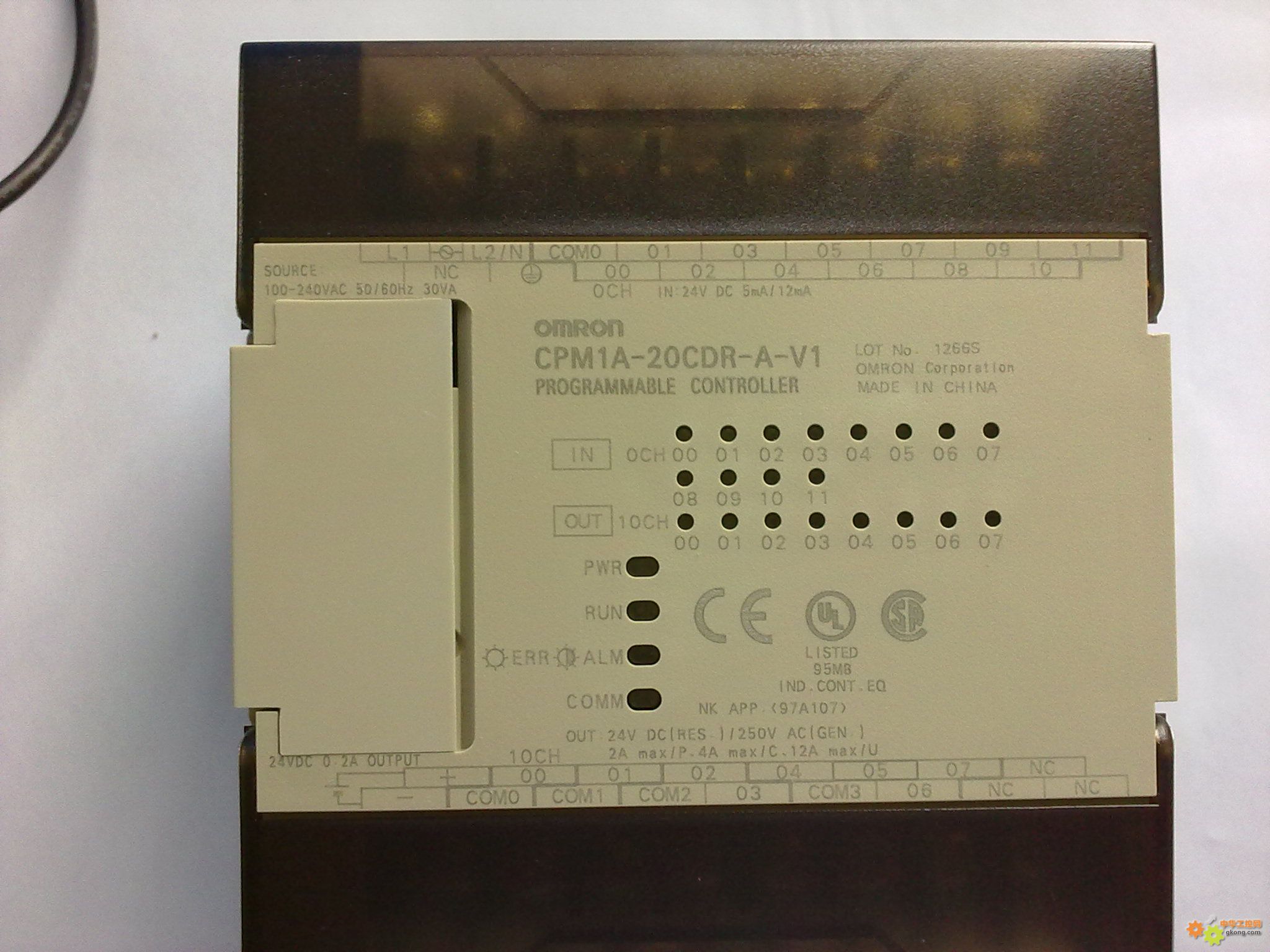

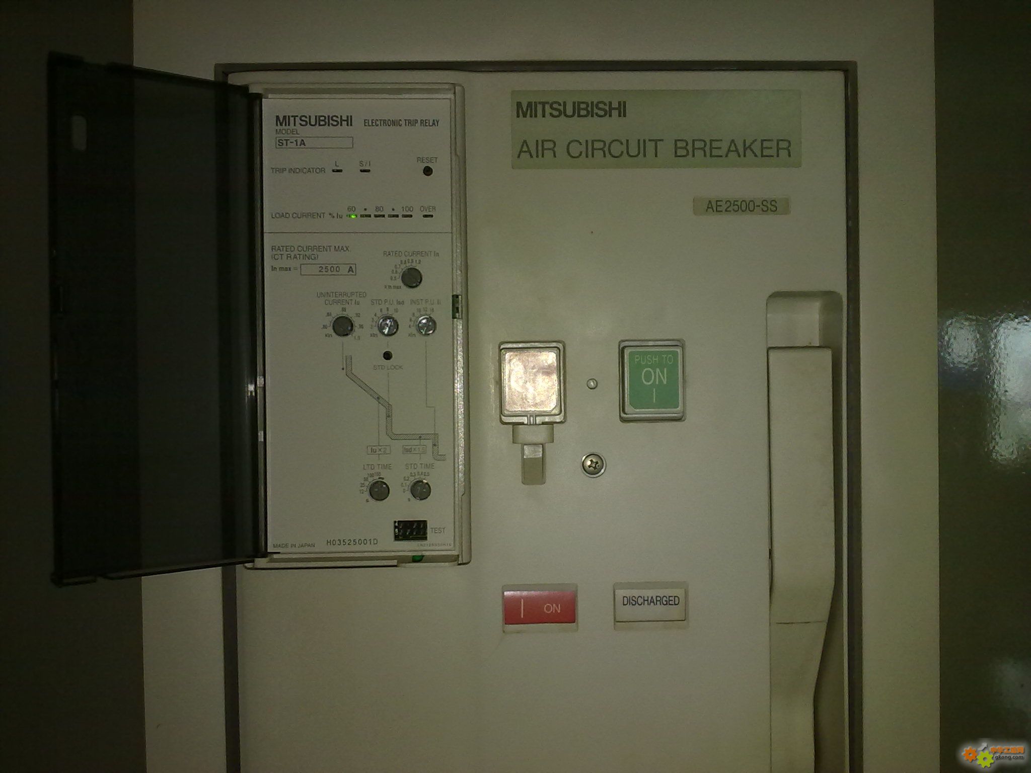

请教各位高手下图PLC是什么输出 开关的那个指示灯亮是什么意思

继电器输出的;

负载电流百分比

二楼的我在问一下它可以直截驱动交流接触器吗220V的?

从保护PLC触点考虑,最好通过继电器控制交流接触器,并且在继电器线圈两端并联一个浪涌吸收二极管。PLC直接控制交流接触器等感性负载,要在负载两端并联一个浪涌吸收器。

继电器输出,可以直接驱动AC220V线圈的接触器;

1图,继电器输出类型。
2图,负载电流的百分比指示。
