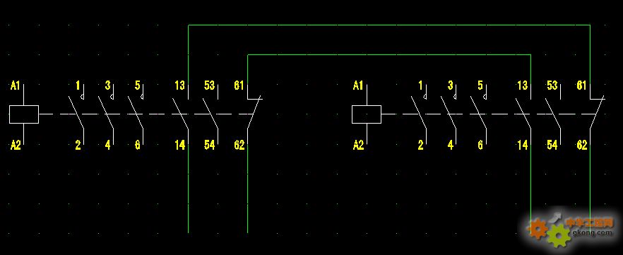

问题
首先,你的图有问题——不能停止!!
解决方法一、用两个1NO+1NC的按钮,其中一个1NO用于正转启动,1NC用于反转停止,另一个反之。
解决方法二、加装接触器的辅助触点,常用的有1NO+1NC,2NO+2NC,3NO+1NC,2NO,2NC等等。
解决方法三、加中间继电器,这种方法理论上没问题,但没有前两种可靠。
补充:常用接触器的辅助触点(本身自带的)类型有:无辅助,1NO,1NO+1NC,2NO+2NC等,下图就是1NO+(1NO+1NC)的联锁接线
