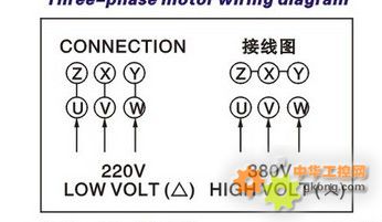

对呀,先把电机的出现端子的短路片都摘掉,量好了U-X;V-Y;W-Z的绕组线圈端子,并确定标记,再去做角接。就不会错了。方法没问题,关键是接线要正确。
