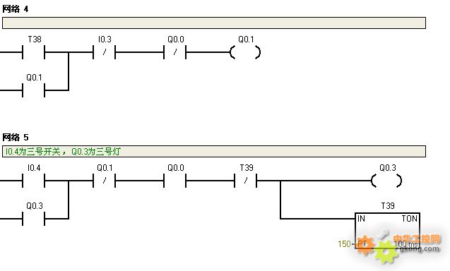

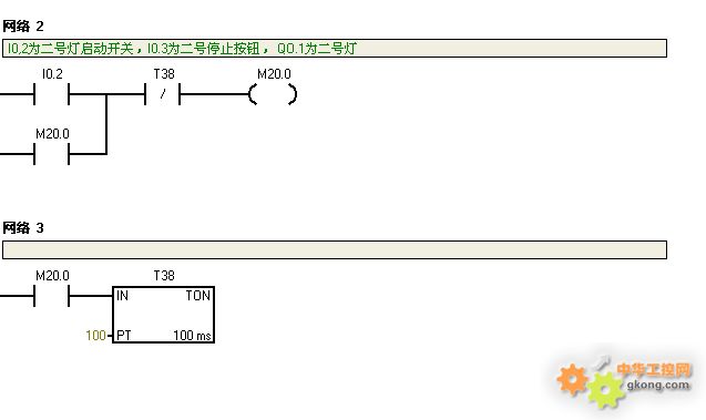

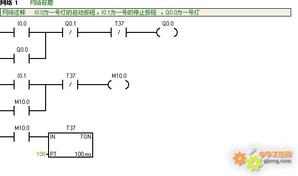

我是一个初学PLC者,若谁愿意帮小弟,小弟感激不尽!
使用开关控制三盏灯的点亮和熄灭。
三盏灯分别用bulb 1,bulb 2,bulb 3表示(程序中作为变量名,下同)。
按钮开关有pb 1,pb 2,pb 3,stop 1和stop 2。
. 开关pb 1一旦被按下,则灯bulb 1立刻被点亮。
. 灯bulb 1一旦处于点亮状态,则不论开关pb 1是否再被按下,灯bulb 1的
点亮状态都不会再被改变。
. 若要熄灭灯bulb 1,则需按下开关stop 1。
. 开关stop 1一旦被按下后,经过10秒钟延时,灯bulb 1熄灭。
/ 开关pb 2一旦被按下,则经过10秒钟延时,灯bulb 2被点亮。
/灯bulb 2一旦处于点亮状态,则不论开关pb 2是否再被按下,灯bulb 2的
点亮状态都不会再被改变。
/ 若要熄灭灯bulb 2,则需按下开关stop 2。
/ 开关stop 2被按下后,则灯bulb 2立刻被熄灭。
灯bulb 1与灯bulb 2,在任何时刻,不能同时处于点亮状态,只能有一盏
处于点亮状态。
0 只有在灯bulb 1处于点亮状态,灯bulb 2处于熄灭状态时,灯bulb 3才
有可能处于点亮状态。
0 若满足点亮条件,则开关pb 3一旦被按下,灯bulb 3立刻被点亮。
0 灯bulb 3被点亮后,处于点亮状态15秒钟,之后自动熄灭。
