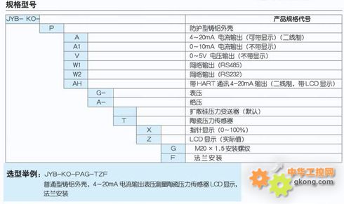

请问有什么压力传感器是电流输出的形式,我找了半天都没找到,很多都是电压输出的形式。最好能给我个具体的型号,有datasheet更好啦!

现在的仪表基本上传输的模拟信号都是4~20MA电流呀!

一般都有4~20mA输出

www.glsensor.com 所有压力传感器都可以输出4-20MA 价格也就300左右
